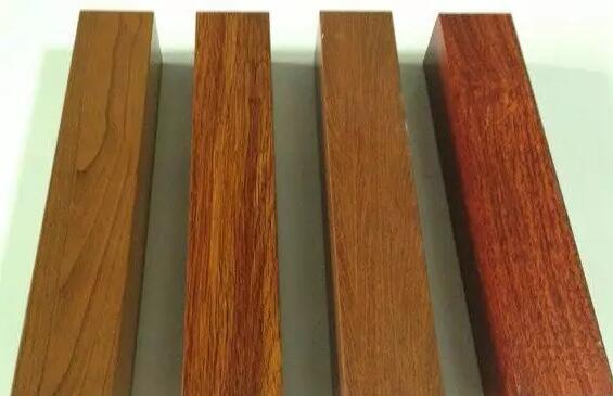

    伴随着科技技术的不断的发展和进步,木纹转印技术得到推广和发展,得到了业界的好评,木纹转印技术在市场上也逐渐占据了一席之地。下面为大家介绍一
    下使用木纹转印时直角边处或凹槽处转印不上的原因及解决方法。
    原因分析:
    1、如果是门扇内线条凹槽处的直角边转印不上,可能是直角缝隙太小,PVC热转印膜太厚(一般PVC热转印膜厚度为9丝)无法吸下去所导致,只能将图案的直角边改斜边;
    2、如果是门扇内线条的直角边缝隙足够大且门边的直角边也转印不上去,这样的原因有三种:一是门板离PVC热转印膜太远,请在门板下垫两条方木使其距离。
    PVC热转印膜更近;二是门扇内雕有线条的凹槽直角边内没有打磨平,所喷的胶水被凹处针孔眼所吸掉,无法粘住PVC热转印膜就会转印不上去,所以应该将在雕。
    有凹槽的地方刮一点灰,再打磨平,均匀喷胶水即可;三是直角边凹处及门边直角边喷的胶水太厚了,这样也会转印不上去的,所以凹处及直角边处的胶水不用。
